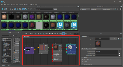

次のハイパーシェード(Hypershade)プリファレンスでは、ハイパーシェード(Hypershade)ウィンドウ内のハイパーシェード(Hypershade)の作業領域(Work Area)の外観のみが変更されます。
ハイパーシェードの作業領域(赤で囲まれた箇所)

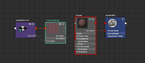

ノードの既定のビュー モード(Default node view mode)
ハイパーシェード ノードの既定のビューを選択して、ハイパーシェード(Hypershade)の作業領域(Work Area)に表示します。
各ノードのビュー モードを変更するには、各ノードの右上コーナーにある (簡易)、 (接続)、 (フル)、または (カスタム)アイコンをクリックします。カスタム アトリビュート ビューを保存していない場合、すべてのアトリビュートを表示するには、[4] をクリックします。
  • 簡易モード(Simple Mode): ノードのビュー モードを簡易モードに設定すると、入力マスター ポートと出力マスター ポートだけが表示されます。
  • 接続モード(Connected Mode): ノードのビュー モードを接続モードに設定すると、入力マスター ポートおよび出力マスター ポートのほか、接続したアトリビュートも表示されます。
  • フル モード(Full Mode): ノードのビュー モードをフル モードに設定すると、入力マスター ポートおよび出力マスター ポートのほか、一次ノード アトリビュートも表示されます。特定のノードの一次アトリビュートのセットは、キー設定可であるかダイナミックであるかなど、アトリビュートのプロパティに基づいています。
  • カスタム モード(Custom Mode): ノードのビュー モードをカスタム モードに設定すると、ノードがカスタム アトリビュート ビューに表示されます。各ノードのカスタム アトリビュート ビューを作成するには、ノードを右クリックし、カスタム アトリビュートのリストを編集(Edit Custom Attribute List)を選択します。詳細については、「ノード アトリビュートのリストをカスタマイズする」を参照してください。
    注: ノードの既定のビュー モード(Default node view mode)としてカスタム モード(Custom Mode)を選択した場合は、保存済みのカスタム アトリビュート ビューを持たないノードは、フル モードで表示されます。

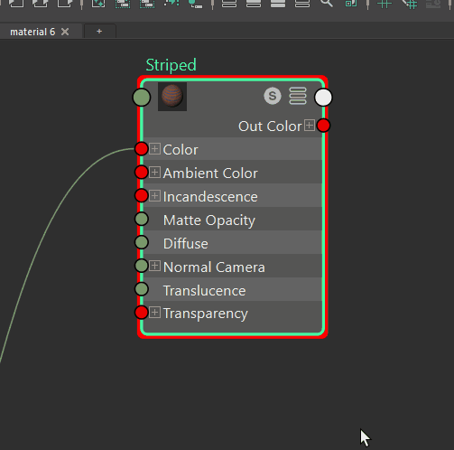

既定のノードのスウォッチ サイズ
大きいハイパーシェード(Large Hypershade)と小さいハイパーシェード(Small Hypershade)のノードのスウォッチを切り替える
ハイパーシェード(Hypershade)ウィンドウのスウォッチがハイパーシェード(Hypershade)の作業領域(Work Area)に表示される大きさを設定します。大(Large) と 小(Small) から選択します。
どのビューモードでも、ツールバーで をクリックすると、ノード スウォッチの大小のバージョン切り替えることができます。ノードを選択せずにアイコンをクリックした場合は、すべてのノードが影響を受けます。
または、ノードを右クリックして、ノードのマーキング メニューからスウォッチのサイズを切り替え(Toggle Swatch Size)または選択スウォッチ サイズの切り替え(Toggle Selection Swatch Size)を選択することもできます。
選択スウォッチ サイズの切り替え(Toggle Selection Swatch Size)は、選択したすべてのノードに影響します。スウォッチのサイズを切り替え(Toggle Swatch Size)は、メニュー項目を選択したノードにのみ影響します。
