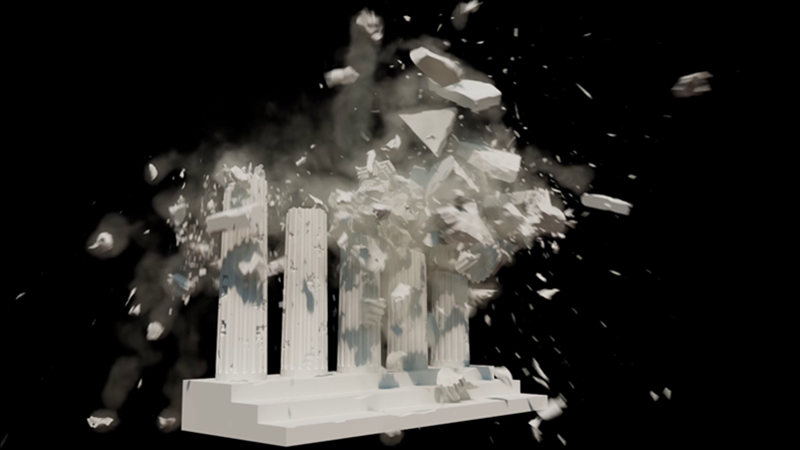

Bifrost 2.15.0.0 では、リジッド ボディ ダイナミクス シミュレーションの初期リリースが導入され、破砕やブール演算のモデリング操作など、多くの改善が加えられています。
Bifrost 2.15.0.0 のその他の主な機能は次のとおりです。
