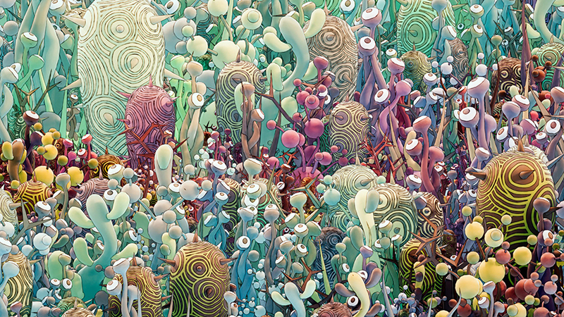

- 並列インスタンサの初期化: 複数のインスタンサ ノードを同時に初期化できるようになりました。120 コアの Windows マシンで、Intel Jungle USD シーンのシーン初期化時間が 115 秒から 43 秒に短縮されました。
