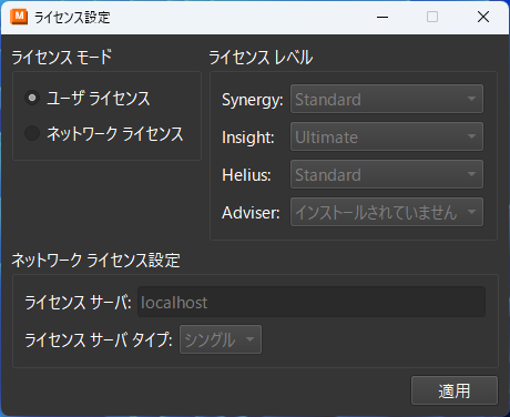

[ライセンス設定]ツールは、Windows の[スタート]メニューの[Autodesk Moldflow Insight]にあります。
| 指名ユーザ ライセンスの設定 |
[ライセンス設定]ツールをアクティブ化して、適用するライセンス モードを選択します。
指名ユーザ ライセンスでの既定のライセンスは次のとおりです。
- Synergy Standard
- Insight Ultimate
[適用]をクリックして指名ユーザ ライセンスの設定を確定し、[ライセンス設定]ツールを閉じます。
