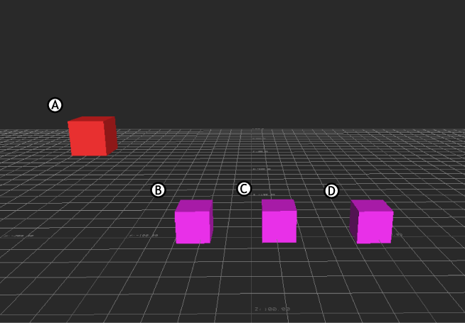

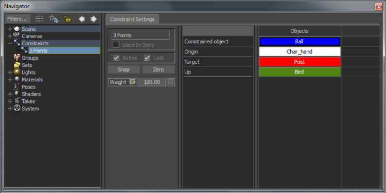

Rotation From 3 Points コンストレイントを最初にアクティブ化または固定(Snap)すると、コンストレインされたオブジェクトの X 軸の位置は、Origin ソースと Target ソースによって定義されるベクトルに合わせられます。次に、コンストレインされたオブジェクトの Y 軸が、Up ソースの位置に合わせられます。
3 Points コンストレイント A.コンストレインされたオブジェクト B.Up ソース オブジェクト C.Origin ソース オブジェクト D.Target ソース オブジェクト
次の図では、立方体(A)はコンストレインされたオブジェクトです。コンストレイントをアクティブ化した後に 3 つの立方体(ソース)のいずれかを移動すると、コンストレインされたオブジェクトの X、Y、Z 回転が変更します。

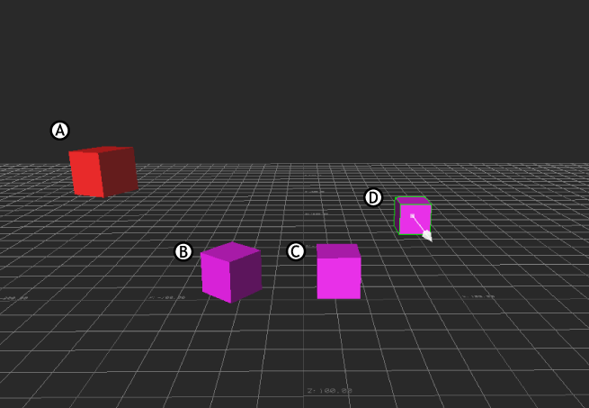

3 Points コンストレイントがアクティブ化された状態です。BCD を移動すると、コンストレインされたオブジェクト(A)がさまざまな方向に回転します。
注:
ソース オブジェクトを回転またはスケールしても、コンストレインされたオブジェクトに変化はありません。
