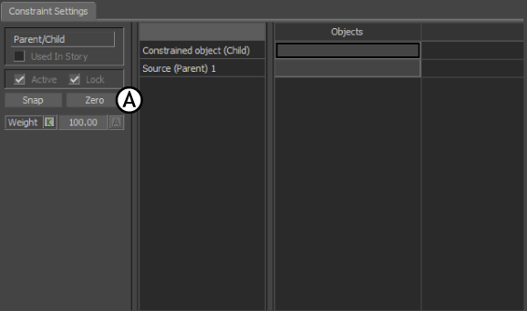

コンストレインされたオブジェクトの位置をロックするには:
  1. 該当するコンストレイントの Constraints Settings で、コンストレイントがアクティブであることを確認します。
  2. Lock オプションをオンにします。これにより、コンストレインされたオブジェクトの位置と回転がロックされます。
    Parent/Child コンストレイント A. Lock オプション
ロックされたオブジェクトの位置を変更するには:
  1. コンストレイントの Active と Lock オプションを無効にします。
  2. オブジェクトを変換し、Snap をクリックします。
  3. Lock オプションをオンにします。
