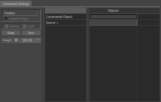

Position コンストレイント
オブジェクトを Source 1 にドラッグすると、新しいソース(Source 2)が Objects ペインに追加されます。2 つ目のソースを Source 2 にドラッグすると、コンストレインされたオブジェクトの位置が 2 つのソース オブジェクトの位置から算出されます。
ソースは、必要な数だけ使用できるので、複雑な Position コンストレイントを作成することができます。

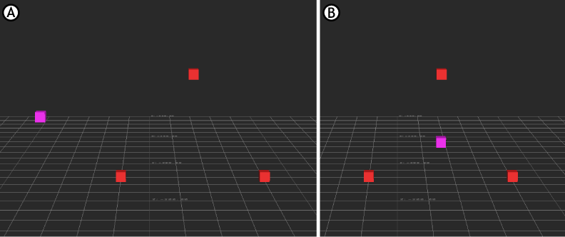

たとえば、次の図の A では、コンストレインされたオブジェクトが三角形の形に配置された 3 つのオブジェクトの左側に示されています。コンストレイントをアクティブにすると、コンストレインされたオブジェクトは 図 B のように 3 つのソース オブジェクトから等距離の位置に移動します。
Position コンストレイント A.ピンク色のマーカー: コンストレインされたオブジェクト B.Position コンストレイントがアクティブ
