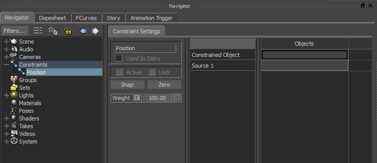

    • Asset Browser ペインから Viewer ウィンドウの空の領域に Position コンストレイント アセットをドラッグします。
      Navigator ウィンドウに、Position の Constraint Settings が表示されます。
    • Asset Browser ペインから Viewer ウィンドウのオブジェクトの上に Position コンストレイント アセットをドラッグします。
      コンテキスト メニュー が表示されます。
    • コンストレイントをオブジェクト上にドラッグした場合、オブジェクトをコンストレイントの Source object と Constrained object のいずれとして割り当てるかを尋ねるコンテキスト メニューが表示されます。
      コンストレイントのコンテキスト メニュー
  4. 1 つ以上のソース オブジェクトの位置および動作を基に、シーンで配置および移動するオブジェクトを Constrained (子) object セルに割り当てます。
  5. コンストレインされたオブジェクトから移動情報を算出するオブジェクトを Source 1 (親)セルに割り当てます。
    オブジェクトを Source 1 にドラッグすると、新しいソース(Source 2)が Objects ペインに追加されます。2 つ目のソースを Source 2 にドラッグすると、コンストレインされたオブジェクトの位置が 2 つのソース オブジェクトの位置から算出されます。

  7. Constraint Settings で Lock をクリックして、コンストレインするオブジェクトの位置をロックします。
  8. Active をクリックして、コンストレイントをアクティブにします。
