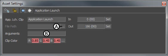

Application Launch コマンド クリップを作成するには:
  1. Application Launch クリップをダブルクリックして選択します。
    クリップの設定が Asset Settings ウィンドウに表示されます。
  2. File Path 設定の参照ボタンをクリックして、起動するアプリケーションを選択します。
    Asset Settings ウィンドウ: A.File Path 設定の参照ボタンB.Arguments フィールド
  3. 必要に応じて、Arguments フィールドに引数を入力します。
    たとえば、Internet Explorer を開くには、File Path フィールドで、以下のパスを入力することができます。
      C:\Program Files\Internet Explorer\IEXPLORE.EXE
    Application Launch クリップが再生されると、Web ブラウザが開きます。
    Arguments フィールドに入力することによって、引数を追加します。たとえば、Application Launch コマンド クリップが Internet Explorer を開くときに Autodesk Web サイトを開くには、以下のとおりに Arguments フィールドに入力します。
      www.Autodesk.com
    Application Launch クリップが再生されると、Internet Explorer が Autodesk Web サイトに開きます。
    Arguments フィールドに入力する引数は、起動するアプリケーションによって異なります。
    スペースを使用して引数を区切ります。たとえば、以下は別々の引数です。
      argumentOne argumentTwo
    引数にスペースがある場合は、以下のように各引数の前後にクォーテーション マーク(“”)を配置します。
      “This is one argument” “Followed by a second     argument”
    各スペースの前にバック スラッシュ(¥)を配置してもかまいません。バック スラッシュが意味するのは、その直後の文字がエスケープされている、つまり単なる文字であるということです。例:
      This\ is\ one\ argument
    引数がバック スラッシュまたはクォーテーション マークを含む場合は、以下のように、その前にもう 1 つのバック スラッシュを配置します。
      “He said: \“I love animation.\””
