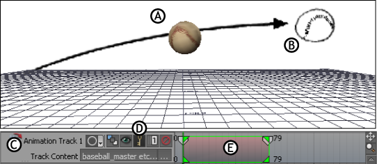

アニメーション クリップは、作成、保存、再利用が可能なキーフレーム アニメーションのクリップです。Animation トラックでアニメーション クリップを作成し、モデルとアセットをアニメートします。
たとえばキャラクタが野球ボールを投げる場合、空中で弧を描く野球ボールのモデルだけを 1 つのアニメーション クリップとすることができます。
キーフレーム アニメーション A.Viewer ウィンドウの野球ボールのモデル。B.テンプレートとして使用する動きがない絵コンテ パネル。C.野球ボールの Animation トラック。D.トラックの Animate ボタンがアクティブ。E.キーフレームを構成するアニメーション クリップ。
アニメーション クリップを作成する」を参照してください。
