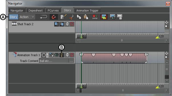

  1. Story モード オプションをアクティブにします。
  2. Scene ブラウザまたは Viewer ウィンドウで表示、編集したいアニメーションを含むアセットを選択します。アニメーション クリップに配置されているキーフレームは、表示はできますが、編集することはできません。
  3. クリップが読み取り専用の場合は、アニメーション トラックのアニメートのオプションをアクティブにし、クリップを右クリックして Make Clip Writeable を選択します。
  4. FCurves または Dopesheet ウィンドウを開き、アニメーションのキーフレームを表示または編集します。あるいは、Transport Controls でアニメーション キーを表示、編集することもできます。
    Story ウィンドウ A.Story モードがアクティブ B.Animate オプションがアクティブ
