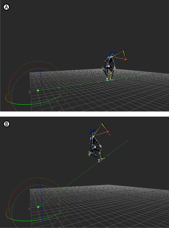

Viewer ウィンドウでクリップの軌道を変更するには:
  1. Story ウィンドウ内でクリップを選択します。
  2. Viewer ウィンドウ内でクリップのゴーストを操作して、クリップの移動と回転を行います。
    クリップのゴーストの移動と回転を行うと、アニメーションが表示される場所と方向が変わります。選択したゴーストは、クリップを回転させる時の回転軸となります。
次の図の例では、クリップのゴースト クリップ ベクトルの開始部分が選択されています。クリップはその選択部分の周囲を回転します。モデル ゴーストの一部を代わりに選択すると、クリップはその一部分を中心にして回転します。
Viewer ウィンドウでクリップを移動する A.クリップのクリップ ベクトル ゴーストの開始を選択B.選択を中心にしてクリップ ベクトルが回転

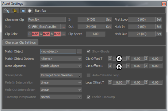

また、Asset Settings ウィンドウおよび Properties ウィンドウに表示される Clip Offset T フィールド(A)と Clip Offset R フィールド(B)の値を変更することで、Viewer ウ ィンドウ内でクリップを移動および回転させることもできます。これらの設定は、クリップをダブルクリックすると、Asset Settings ウィンドウおよび Properties ウィンドウに表示されます。
Asset Settings ウィンドウ: A.Clip Offset T 設定 B.Clip Offset R 設定
