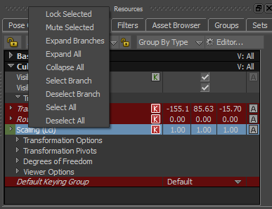

Resources ウィンドウでアニメート済みのプロパティをミュートするには:
  1. Navigator ウィンドウの Scene Browser または Viewer ウィンドウで、オブジェクトまたは要素を選択します。
  2. Resources ウィンドウで、Properties タブをクリックします。
  3. Properties ペインでプロパティを選択するか、[Ctrl]を押しながらクリックして、ミュートする複数のプロパティを選択します。
  4. 右クリックして、表示されたメニューで Mute Selected を選択します。
  5. (任意) ミュートされたプロパティの表示方法を確認するには、ミュートされたプロパティを展開します。

Resources ウィンドウでアニメート済みのチャネルをミュートするには:
  3. Properties ペインで、必要に応じてプロパティを展開してチャネルにアクセスします。
  4. チャネルを選択するか、[Ctrl]を押しながらミュートするチャネルをクリックします。
  5. 右クリックして、表示されたメニューで Mute Selected を選択します。
    コンテキスト メニューには、選択したチャネルに対して使用できるオプションが表示されます。
