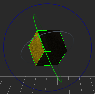

    Global Reference モード()では、X、Y、Z の回転ハンドルが色付きの破線で表示されている場合、Rotation チャネルのうちの 1 つまたは 2 つがロックされていることを示します。
    Local Reference モード()では、回転ハンドルがグレーで表示されている場合は Rotation チャネルがロックされていることを示し、回転ハンドルが色付きの破線で表示されている場合はチャネルがロックされていないことを示します。次の図では、X の Rotation チャネルがロックされています。
    Additive Reference モード()では、回転ハンドルがグレーで表示されている場合は Rotation チャネルがロックされていることを示し、回転ハンドルが色付きで表示されている場合はチャネルがロックされていないことを示します。次の図では、X の Rotation チャネルがロックされています。
