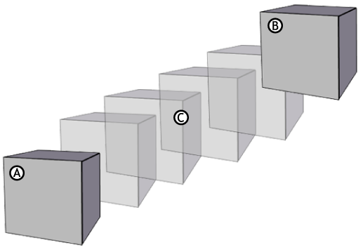

たとえば、次の図では、2 つのキーフレームだけで開始する単純なアニメーションの補間を示します。最初のキーフレームがアニメーションの開始時の立方体の位置をマークし、2 番目のキーフレームがアニメーションの終了時の位置をマークします。
コンピュータ プログラムは、2 つのキーフレーム間に新しいフレームを追加して、再生時には滑らかで連続したモーションであるような錯覚を作り出します。
単純なアニメーション A.フレーム 0 のキーフレーム B.フレーム 10 のキーフレーム C.補間によってキーフレーム間に追加されたフレーム
