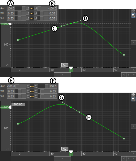

Auto 設定には 2 つのフィールドと 2 つのスライダ(A および B)が含まれ、編集可能なキーフレームの左右の接線の値を変更できます。左側のフィールドは左の接線に対して効果を持ち、右側のフィールドは右の接線に対して効果を持ちます。
Auto 設定を使用した接線角度の編集 A.左の Auto フィールドを 100 に設定。B.右の Auto フィールドは -100 に設定。C.左の接線は、前のキーフレームを向いている。D.右の接線は、前のキーフレームの反対を向いている。E.左の Auto フィールドを -100 に設定。F.右の Auto フィールドを 100 に設定。G.左の接線は、次のキーフレームの反対を向いている。H.右の接線は、次のキーフレームを向いている。

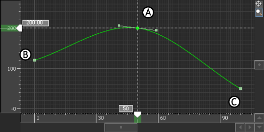

Auto 設定を使用すると、隣り合うキーフレームの値に基づいて、編集可能なキーフレームの接線が自動的に計算されます。
Auto 補間を使用したキーフレーム設定 A.接線は前のキーフレームと次のキーフレームを平均した値をとる B.前のキーフレーム C.次のキーフレーム
次の表に示すように、左右の Auto フィールドの値は接線のアングルを変更します。
00 のとき、カーブは前のキーフレームと次のキーフレームを平均した値を持ちます。
100左の Auto フィールドの値が 100 のとき、左の接線は前のキーフレーム(A および C)を向いています。右の Auto フィールドの値が 100 のとき、右の接線は次のキーフレーム(F および H)を向いています。
-100左の Auto フィールドの値が -100 のとき、左の接線は次のキーフレームの反対を向いています(E および G)。右の Auto フィールドの値が -100 のとき、右の接線は前のキーフレームの反対を向いています(B および D)。

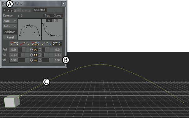

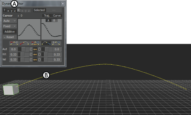

たとえば、次の図では、立方体の移動プロパティの X、Y、および Z 値に対してキーフレームが設定されています。但し、この立方体は X 軸および Y 軸に沿ってだけ移動し、Z 値はアニメーション全体を通じて同一です。変更が行われる前のこの立方体の軌跡は円弧です。
速度が変化する前のアニメーション A.XYZ 移動プロパティ値が選択された状態 B.立方体の軌跡は円弧を描きながら X 軸と Y 軸に沿って移動

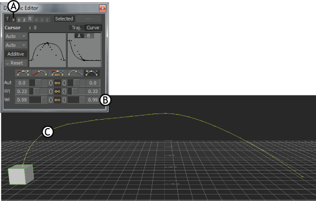

次の図の場合、X 軸だけが選択され、変更されているため、Velocity は有効ではありません。結果として、立方体の軌跡が変更されます。
Velocity 設定を使用してアニメーション速度を変更する場合の悪い例 A.移動プロパティの X 値が選択されている B.Velocity 設定が変更されている C.結果: 立方体のアニメーション速度ではなく、軌跡が変化している
これは望ましくない結果で、たとえば、Y 値だけが選択されたり、X 値または Y 値と、Z 値が選択されたりした場合にも発生します。Z 値だけを選択した場合、その値はアニメーション時に変化しないため、何の効果も生じません。
この状況で Velocity 設定を有効にするには、X 値と Y 値の両方を選択する必要があります。Velocity 設定が変更されると、立方体の軌跡は同一のままですが、アニメーション時の立方体の速度が増減します。
この状況では、3 つの XYZ 値すべてを選択した場合にも、Velocity 設定は有効です。Velocity 設定の使用時、選択したキーフレーム設定プロパティの XYZ 値をすべて選択したほうが簡単な場合があります。
Velocity 設定を使用してアニメーション速度を変更する場合の良い例 A.移動プロパティの X 値と Y 値が選択されている B.Velocity 設定が変更されている C.結果: アニメーション中に立方体の速度が増減する
