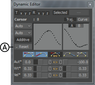

補間をリセットする
Dynamic Editor を使用して Auto や TCB 補間を編集するときに、Reset メニューを使用すれば設定を既定値に戻すことができます。
Auto 補間をリセットするには:
  1. タイムラインイン ジケータをリセットするアニメーションまで移動します。
  2. Dynamic Editor で Reset をクリックしてメニューを開き、次のように選択します。
    • Auto 設定の値を 0 (ゼロ)にリセットするには、Reset Angular Parameters を選択します。
    • Weight 設定の値を 0.33 にリセットするには、Reset Weight Parameters を選択します。
    • Velocity 設定の値を 0.33 にリセットするには、Reset Velocity Parameters を選択します。
    • Auto 設定のすべての値を 0 に、Weight および Velocity 設定のすべての値を 0.33 にリセットするには、Reset All Parameters を選択します。
      Dynamic Editor A.Reset メニュー
TCB 補間をリセットするには:
  2. Dynamic Editor で Reset メニューを開き、Reset All を選択します。
    Tension、Continuity、Bias のすべての設定が 0 にリセットされます。
