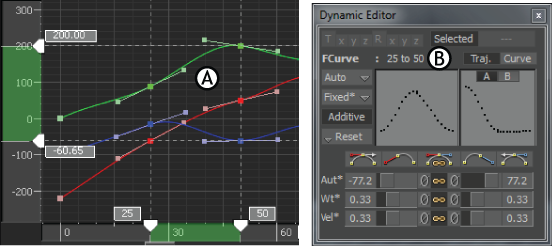

FCurves ウィンドウで 1 つまたは複数のキーフレームを選択すると、Dynamic Editor にその内容が示され、選択したキーフレームだけが変更されます。
キーフレームの編集 A.FCurves ウィンドウで 6 つのキーフレームが選択されている B.Dynamic Editor には、FCurves ウィンドウで選択されたキーフレームのみが変更されることが示される

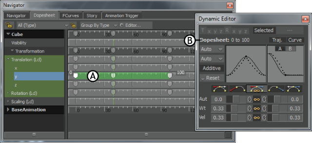

また Dynamic Editor は、キーフレームが Dopesheet ウィンドウで選択され、その選択されたキーフレームだけが変更されることも示します。
キーフレームの編集 A.Dopesheet ウィンドウで 3 つのキーフレームを選択 B.Dynamic Editor には、Dopesheet ウィンドウで選択されたキーフレームのみが変更されることが示される
