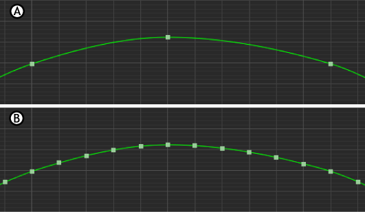

すべてをリサンプル A.オリジナルのカーブ B.リサンプルを適用
