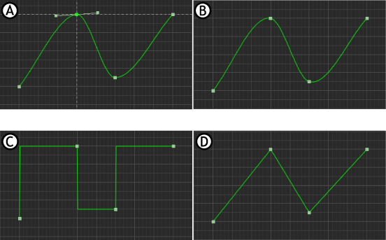

補間モードによって、アニメーションが異なります。たとえば、Auto 補間モードでは、X 軸に沿ってアニメートされるモデルが左右に徐々に移動し、Stepped 補間モードでは、アニメートされる同じモデルが各キーフレームで異なる位置に突然表示されます。
次の図は、各補間モードをグラフで表したものを示しています。
FCurves ウィンドウ A.Auto 補間 B.TCB 補間 C.Stepped 補間 D.Linear 補間
ファンクション カーブの傾斜によって、キーフレーム間で値が変化する速度が決まります。傾斜が急な場合は値が急速に変化したことを表し、傾斜がなだらかな場合は値が時間をかけてゆっくり変化したことを表します。
