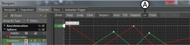

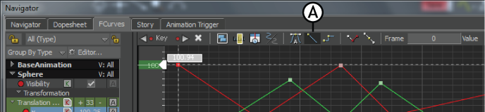

キーフレーム補間を Linear に変更するには:
  1. FCurves ウィンドウで、補間を変更する 1 つまたは複数のキーフレームを選択します。
  2. Tangent オプションで Linear を選択し、補間タイプを設定します。
    Classic モードの FCurves ウィンドウ(詳細) A.キーフレーム選択に対して選択された Linear 補間タイプ
    Updated モードの FCurves ウィンドウ(詳細) A.キーフレーム選択に対して選択された Linear 補間タイプ
