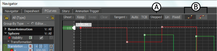

キーフレーム補間を Stepped に変更するには:
  1. FCurves ウィンドウで、補間を変更する 1 つまたは複数のキーフレームを選択します。
  2. Tangent オプションで、Stepped 補間タイプを選択します。
    Classic モードの FCurves ウィンドウ(詳細) A.キーフレームの選択に対して Stepped 補間タイプを選択 B.Step モードと Step Next モード
  3. Step モードまたは Step Next モードを選択します。このオプションにより、補間がカレント キーフレームまたは次のキーフレームのどちらの値を維持するか決定します。詳細については、「Stepped 補間」を参照してください。
