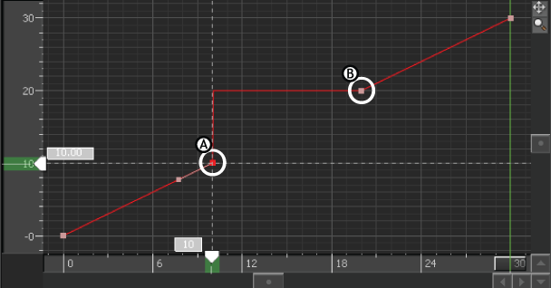

Step
Step オプションをオンにすると、Stepped 補間は、次のキーフレームまで、選択したキーフレームの値を維持します。
Stepped 補間 A.選択したキーフレーム B.次のキーフレーム

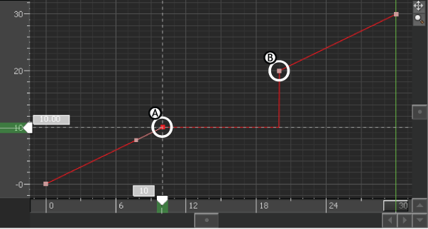

Step Next
Step Next オプションをオンにすると、Stepped 補間は、次のキーフレームまで、次のキーフレームの値を維持します。
Step Next 補間 A.選択したキーフレーム B.次のキーフレーム
注:
Step Next 補間は、Multi-Referential コンストレイントの使用時に、参照の終わりをマークするために有効です。
