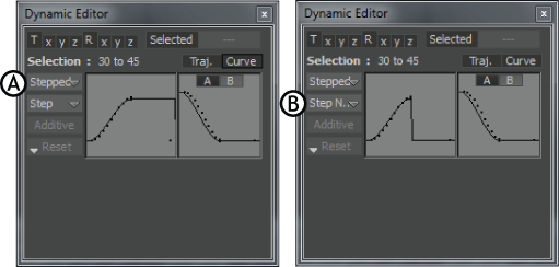

Stepped 補間を編集する
Stepped 補間を編集するには:
  1. 編集するアニメーションまでタイムライン インジケータを移動するか、キーフレームの範囲を選択します。
  2. Dynamic Editor で、Interpolation Mode メニューから Stepped を選択します。
    Dynamic Editor A.Interpolation Mode メニューで Stepped 補間タイプを選択 B.Interpolation Options メニューの Step と Step Next モード
  3. Interpolation Options メニューで、Step または Step Next を選択します。既定は Step です。
詳細については、「Stepped 補間」を参照してください。
