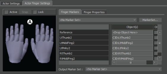

マーカー セットを初めて読み込んだときは、アクターの指表示のセルは空白で表示されます。これらのセルは指の各パーツに影響するマーカーの数を示します。ボディのマーカーと同じように、1 つのセルに最大 5 つまでマーカーを割り当てることができます。
Actor Finger Settings A.指のマーカー

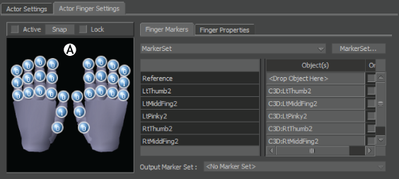

指のマーカーをマーカー セットに追加するには:
  1. マーカー データを追加するマーカー セットを選択します。
    • マーカー セットのコンテキスト メニューからマーカー セットを選択します。
    • Marker Set をクリックし、マーカー セットを作成するか読み込みます。
  2. Viewer ウィンドウでマーカーを選択し、Alt キーを押しながら対応する指のセルへドラッグします。
    マーカーをセルへドラッグすると、そのセルにマーカーが割り当てられます。セルに既に別のマーカーが割り当てられている場合は、セルのマーカー リストにマーカーが追加されます。
各種オプションの機能は、アクターのボディの各種オプションと同じです。
注:
アクターの指の位置を変更して Snap をクリックした場合、指は元の位置に戻り、Snap ではなく Active を選択したかのように見えます。「Snap」を参照してください。

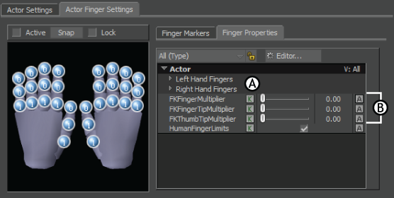

Finger Properties
次のようなオプションを使用して指のプロパティを変更できます。
指データ コントロールを変更するには:
  1. Finger Properties タブを選択します。
  2. Left Hand Fingers または Right Hand Fingers メニューを展開します。
  3. コントロールする指を選択します。
    注:
    各コントローラは、 ラベルで識別されます。たとえば LeftHandIndexMiddle は、左手の中指のデータを使用して左手の人差し指の回転をコントロールすることを意味します。
  4. スライダの位置で、指をどの程度コントロールするかを指定します。たとえば、指を完全にコントロールしたい場合は、スライダを値 100 の位置まで移動します。
    注:
    既定では、各指が自身を 100% コントロールする(他の指の影響を受けない)ように設定されます。
  5. A ボタンをクリックしてその指のアニメーションを有効にしてから、K ボタンをクリックしてキーフレームを追加します。詳細については、「キーフレーム([K])とアニメート([A])ボタン」を参照してください。
指の FK マルチプライヤ値を変更して補間を調整するには:
  2. 補間を調整するマルチプライヤを選択します。
    • FK Finger と Thumb Tip は末端の指骨にのみ作用します。
    • FK Finger Multiplier は 2 番目の指骨の動きに作用します。また、親指には作用しません。
  3. スライダの位置で、指にどの程度 FK 補間を適用するかを指定します(たとえば、指の動きを FK 補間で完全にコントロールしたい場合は、スライダを値 1 の位置まで移動します)。
