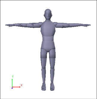

Body Color
Viewer ウィンドウにおけるアクターのカラーを定義する RGB カラー値を変更できます。既定時、アクターは灰色で表示されます。
アクターの既定 カラー
Skeleton Color

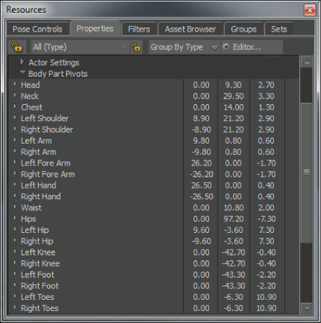

Body Part Pivots
アクターに関連する各ピボット ポイントの位置を定義できます。
Body Part Pivots プロパティ
