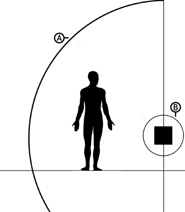

    A.外部範囲限界 B.内部範囲限界
    磁界は非常に強いもので、エミッタの周囲およそ 1.5 フィートまで影響します。キャリブレーション ポールまたは配線したパフォーマがこの範囲内(内部範囲限界)に立つ場合、磁気式センサーが正確にキャプチャすることは不可能です。
    また、エミッタからの磁界には物理的な範囲(外部範囲限界)もあります。キャリブレーション ポールまたは配線したパフォーマがこの限界にあまりに近づいたり範囲外で動く場合、センサーの位置を正確にキャプチャすることはできません。
    磁気式システムとエミッタの数によって、内部と外部の限界範囲は異なります。それぞれのキャプチャ範囲の詳細は、磁気式システムに添付された資料を参照してください。

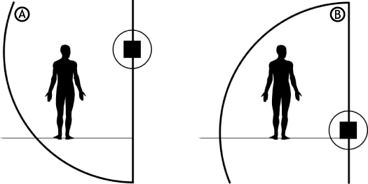

    エミッタを適切な高さに配置することは重要です。磁界は、円の水平または垂直方向の中央近くが最も距離の遠い場所です。最適の結果を得るためには、エミッタをキャプチャ領域の磁界が最も遠くまで到達する高さに配置します。エミッタをあまりに高くしたり低くすると、問題が生じます。
    A.エミッタが高すぎます。パフォーマの足をキャプチャできない可能性があります。B.エミッタが低すぎます。パフォーマの手を頭の上に上げたときに、キャプチャされない可能性があります。パフォーマがジャンプすると、もっと多くの部分が失われることがあります。

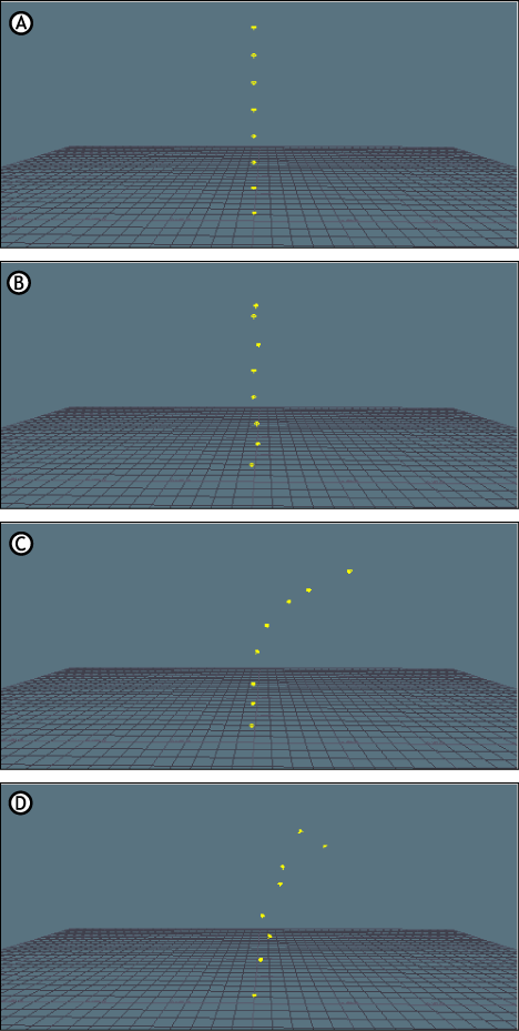

    領域を検査するためには、MotionBuilder を起動して適切な磁気式デバイスを追加して設定する必要があります。次に、キャプチャ予定領域の端の周囲とキャプチャ領域内の任意の位置でポールを動かします。ポールを動かしている間、キャプチャ予定領域でセンサーがどのように反応するかを Viewer ウィンドウで観察します。
    たとえば以下の図の A では、センサーがまっすぐでポール上に配置された通りに正確に表示されているので、理想的なキャプチャを示しています。B では、センサーは完璧にまっすぐとはいえませんが、簡単にキャリブレーションできます。C では、センサーはキャプチャを限定されますが、それでもキャリブレーション可能です。ただし以下の図の D では、センサー 7 (一番上のセンサー)に対してセンサー 8 (一番上から 2 番目)があまりに歪んでいることを示しています。
    A.理想的なキャプチャ B.適切なキャプチャ C.限定的なキャプチャ D.問題のあるキャプチャ
