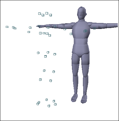

ゼロ ポイントの作成
マーカー セットを作成する前に、移動と回転の両方をゼロに設定するスタンスとして、ゼロ ポイントを作成する必要があります。既定では、アクターはゼロ ポイントとして T スタンスを使用します。後続の動きはすべて、このゼロ ポイントを基準にして行われます。
キャプチャ セッションを T スタンスで開始していない場合は、アクターの手足をモーション キャプチャのマーカーまたはセンサーの開始位置にマッチするように回転させる必要があります。
アクターの手足を回転させる前に、アクターを移動してセンサーと同一空間に配置する必要があります。この方法によって、マーカーの一致が簡単にできます。
パフォーマが T スタンスの状態からキャプチャ セッションを開始した場合でも、マーカー セットを作成する前に、センサーに対してアクターの再配置とスケールが必要になります。
ヒント:
アクターをセンサーに一致するよう変換するときに、厳密である必要はありません。後からマッピング プロセスを行うときに、配置を補正するオフセットを追加することができます。
アクターのマーカー セットをアクティブにした後、アクターの腕、脚、胴、胸、頭などの位置、回転、スケールを調整することも必要になります。
