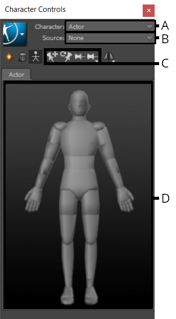

Actor Controls ウィンドウ A.Character ドロップダウン リスト B.Source ドロップダウン リスト C.エフェクタを固定するボタン D.アクター表示
すべてのオプションが適用される現在のアクターの名前を表示します。このメニューを使用してアクターからキャラクタに切り替えると、Actor Controls ウィンドウ内のオプションが置き換えられ、現在のキャラクタに関連するものになります。
Actor Controls ウィンドウ内のアクターはCharacter ドロップダウン リストから選択します。
アクターは、アクターのジョイントを表すセルに分割されます。セルを選択すると、アクターの該当部分をインバース キネマティクスで操作できます。
アクター表示のセルには、次のような状態があります。

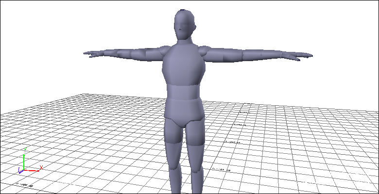

| Stance Pose | Stance Pose を選択すると、アクターが既定のスタンスに配置されます。アクターの位置をリセットして修正する場合に、このポーズを使用します。Stance Pose でリセットされるのは回転オフセットだけです。モデルを移動またはスケールした場合、これらのオフセットはそのままになります。 |
アクターのスタンス ポーズ

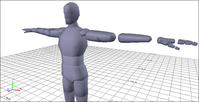

| Collapse | Collapse をオンにすると、アクターのサイズやスタンスをリセットすることなく、アクターのデタッチされた手足セグメントを再結合できます。このオプションは特定の状況において必要とされることがあります。たとえば、アクターに位置オフセットを追加するときや、ソース マーカーを最初に定義した位置よりも移動するときに、マーカー セットによって定義されたすべてのマーカーに合わせるためにいくつかの手足がデタッチされる場合があります。 |
| Reset Size | Reset Size を選択すると、選択したアクターのスケールが既定 サイズにリセットされます。スケーリング オフセットがセグメントの位置に影響する場合、Reset Size を選択すると、アクターのスケールはリセットされますが、セグメントの位置はそのままになります。 |
Reset Size によって左腕のスケールがリセットされていますが、左手の位置は変更されていないため、左腕のセグメントが互いにデタッチされている

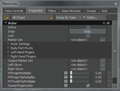

| Edit Properties | Edit Properties を選択すると、Properties ウィンドウが開き、選択したアクターに関連するすべてのプロパティが表示されます。ここでは、各種のアクター プロパティを変更したり、オン/オフを切り替えることができます。Name、Active、Snap、Lock、および Marker Set プロパティは、Actor Settings にも表示されます。 |
アクターのプロパティが表示された Properties ウィンドウ
