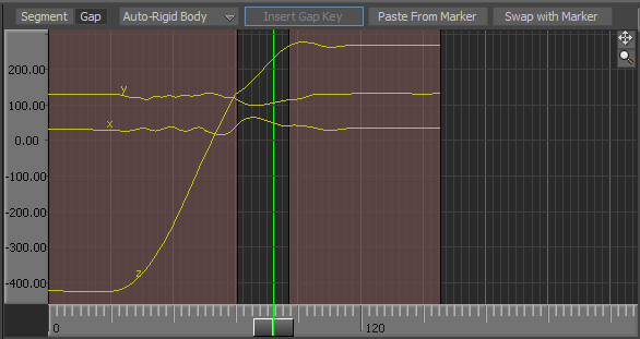

Optical Gap オプションでは、補間モードを設定したり、ギャップ キーフレームを挿入したり、補間を未加工のサンプル カーブに変更してキーフレームを手動で変更することができます。
Optical Gap オプションは、次の図に示すように、タイムライン インジケータがギャップ上に配置されると表示されます。
既定の Optical Gap オプションが表示されている Optical エディタ
Control Curve を選択すると、Insert Gap Key ボタンがアクティブになります。
次の表で、Optical エディタの上部に示される既定の Optical Gap オプションについて説明します。

Optical Gap オプションには、ギャップを右クリックしてアクセスすることもできます。
