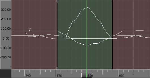

マーカーがオクルージョンで見えなくなる寸前に、部分的なオクルージョンによってキャプチャ データにノイズ、ピーク、または他のジャンプが発生する場合があります。再生時に、そのマーカーが正常に移動しているように思え、次に間違った接線方向に飛び始めることに気づくことがあります。Quality バー上では、この状態を黒い領域で示します。これらの領域は通常データ セグメントの終わり頃に発生します。

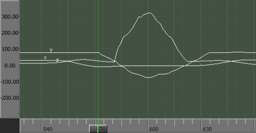

  1. タイムライン インジケータをノイズの開始位置に動かします。
    ノイズの開始位置に置かれたタイムライン インジケータ

  3. 手順 1 と 2 で説明されているように、新しいセグメント内のノイズの終了位置にタイムライン インジケータを動かして、このセグメントを分割します。
    今、真ん中のセグメントに削除すべきノイズを含む、3 個のセグメントがあります。
    作成された 2 つのセグメント

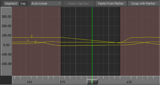

    ギャップ補間方法を変更することもできます。たとえば、次の図では、Auto-Linear 補間を使用したギャップを示しています。
    Auto-Linear 補間を使用して補間されたギャップ
