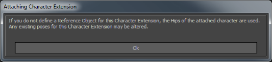

  1. Attaching Character Extension ダイアログ ボックスで OK をクリックします。
このダイアログ ボックスは、キャラクタ エクステンションのリファレンス オブジェクトを定義するように促す目的で表示されます。キャラクタ エクステンションのポーズと変換はすべてリファレンス オブジェクトに基づくため、キャラクタ エクステンションをアタッチする際には、リファレンス オブジェクトを定義することが重要です。
