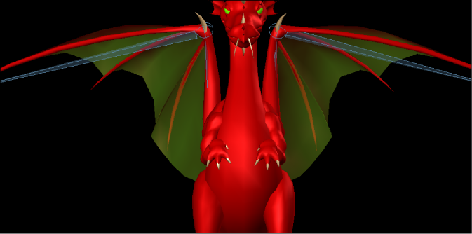

キャラクタ エクステンションを使用すると、キャラクタの Full Body キーイング グループで追加された特徴を簡単に含めることができるため、キャラクタ エクステンションは特殊な特徴を持つキャラクタ モデル(次の図の翼や尾を持つキャラクタなど)で特に役立ちます。
翼と尾のキャラクタ エクステンションを持つ竜のキャラクタ

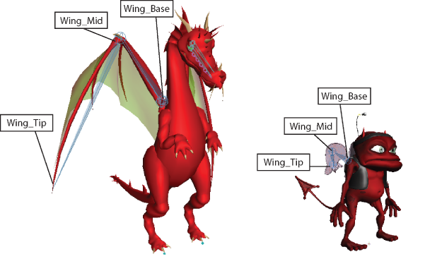

2 つのキャラクタ エクステンション間でアニメーションをコピーする
同等のキャラクタ エクステンションを持つ 2 つのキャラクタが存在する場合は、キーフレーム アニメーションをエクステンション間でコピーできます。ソースとターゲットのキャラクタ エクステンションで同等の設定を作成する場合は、両方のエクステンションが同じエクステンション ラベルを持つ必要があり、エクステンション内の対応するオブジェクトは同じラベルを持つ必要があります。
2 つのキャラクタ エクステンション間でアニメーションをコピーした例
