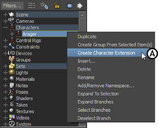

キャラクタ エクステンションを作成するには:
  1. Scene Browser では、キャラクタライズ済みのキャラクタをマウスの右ボタンでクリックして、Create Character Extension を選択します。
Scene Browser ウィンドウ A.Create Character Extension オプション
Character Extensions の見出しが Scene Browser に追加されています。既定では、追加されるキャラクタ エクステンション オブジェクトの名前は ** Extension となります。** はキャラクタの名前です。
Scene Browser ウィンドウ A.キャラクタに、Character Extension が追加されている。B.Character Extensions の見出しが Scene Browser に追加されている。

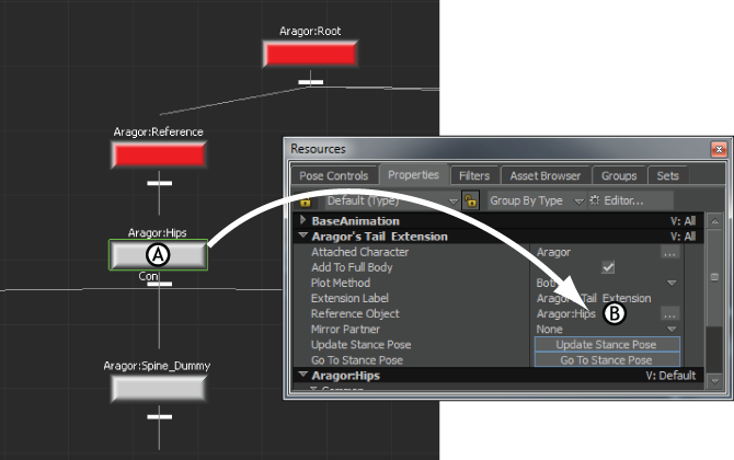

  1. 次の操作を実行してキャラクタ エクステンションのリファレンス オブジェクトを作成します。
たとえば、尾を追加する場合は、ヒップにアタッチするため Hips ボーンを選択する可能性もあります。
A.キャラクタ エクステンションに関連付ける選択されたボーン B.参照オブジェクトのプロパティ
これによりキャラクタ エクステンションのリファレンスが作成されます。このリファレンスは、たとえば、キャラクタ エクステンションをポーズに含める場合などに、エクステンションの将来の位置すべての計算に使用されます。
