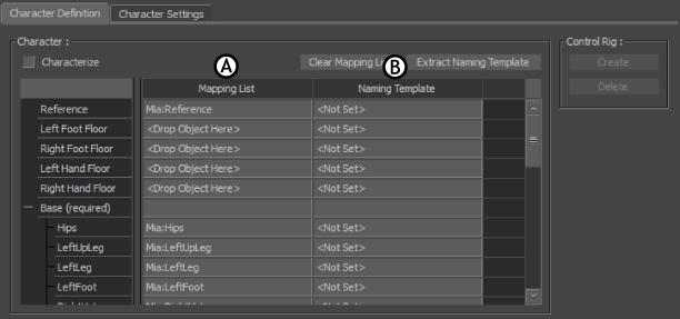

Character Definition ペインのマッピング リストには、モデルのスケルトンを定義できる必須スロットとオプション スロットが含まれています。キャラクタ アセットは、このリストに定義されているオブジェクトを使用して、キャラクタ モデルをモーション ソースに関連付けます。
A.マッピング リスト B.命名テンプレート列
マッピング リストには、MotionBuilder がキャラクタの構造および可能な動作を認識するために必要なすべてのデータが格納されています。マッピング リストには、MotionBuilder で認識されるボーン名のリストが含まれています。
取り入れるすべてのスケルトンに対して、MotionBuilder では 15 個以上のオブジェクトを Base スロット グループにマップする必要があります。
