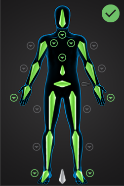

ボーンを手動でマッピングするには:
  1. 次のいずれかを実行して、キャラクタへのボーンのマッピングを開始します。
Character ビュー内のボーンが緑色に変わり、有効な各ボーンの割り当てが示されます。
ボーンとノードのマッピングの詳細については、「HIK キャラクタ構造」を参照してください。
ヒント:
標準の左右命名規則を使用している場合に、Mirror Matching オプションをオンのままにして、右脚のボーンなどをマッピングすると、左のボーンが自動的にマッピングされます。「Edit メニュー」および「ミラー一致をアクティブ化および設定する」も参照してください。
  1. 必要なボーンをすべて定義するまで、マッピングを続けます。必要なボーンをすべてマッピングすると、検証ステータス インジケータが緑に変わり、キャラクタ定義をロックできます。
  1. (オプション) Character ビューの追加セクションを展開して、追加の脊椎ジョイントやロール ボーンなどの他のオプションのジョイントをマッピングします。
  2. (オプション) リファレンス ボーンをマッピングします。
  3. キャラクタ定義をロックします。
