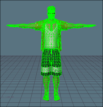

ジオメトリック スキンによってモデルの外観が決まります。モデルは T-スタンスで示されています
キャラクタ モデルを MotionBuilder 内で使用するには、適切にスキニングしておく必要があります。適切にスキニングされたモデルには、腕、脚、頭部、およびその他の部位が動いたときに、スケルトンに反応するメッシュがあります。

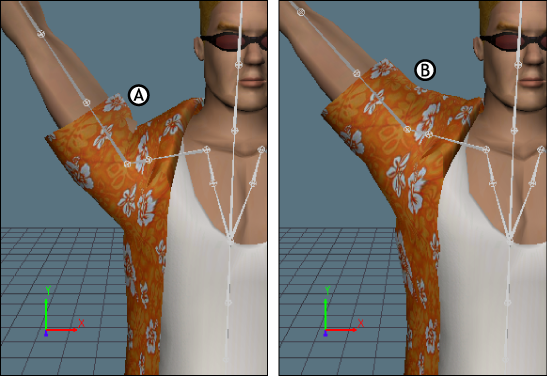

たとえば、以下の図の A の場合は、キャラクタの肩が Z 軸上で回転しているので、肩のメッシュが不自然に変形しています。以下の図の B の場合は、同じキャラクタの肩の頂点のウェイトが改善されています。肩は、Z 軸上で回転するときに、ずっと自然な位置に見えます。
メッシュ変形 A.肩のメッシュが不自然な角度で変形している B肩のメッシュが自然に変形している
