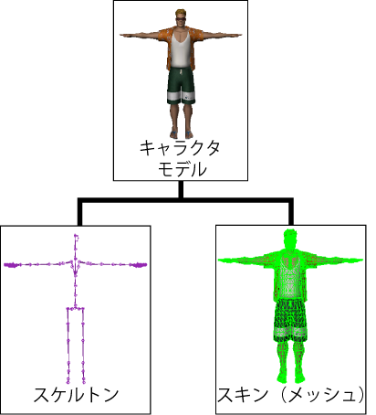

キャラクタ モデルのコンポーネント
キャラクタ モデルは二足歩行(Biped)、四足歩行(Quadruped)などといった 3D モデルで、ジオメトリック スキンまたはメッシュで覆われたスケルトンで構成されます。
キャラクタの外観は、モデルの構築時に決まります。ジオメトリック スキンはモデルに外観を与え、内部のスケルトン構造がジオメトリック スキンを動かします。キャラクタがどのように動くかは、MotionBuilder に取り込んでから決定されます。
キャラクタ モデルを MotionBuilder に読み込む前に、モデルのスケルトンが一定の命名規則に従っていること、適切なシェイプやクラスタの作成が完了していること、モデルが T-スタンスで作成されていることを確認してください。
