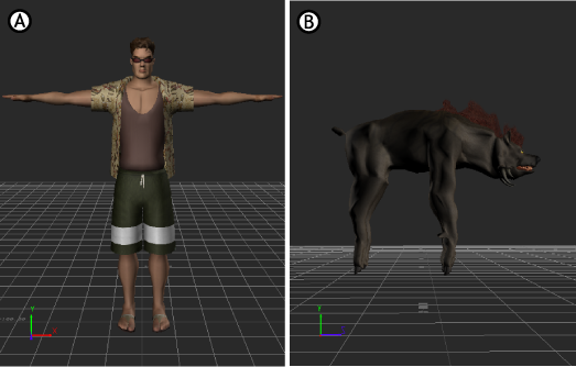

モデルをキャラクタライズする場合、そのモデルは T-スタンスすなわちレスト ポーズをとっていて、かつ、正の Z 軸方向を向いている必要があります。
二足歩行(Biped)モデルの場合、このレスト ポーズはすべての指(親指を含めて)をまっすぐに伸ばした T スタンスです。quadruped(四足歩行)の場合、モデルの四足とすべての足指を床に向けたスタンスです。
スタンス A.二足歩行の T スタンス B.四足歩行のスタンス
モデルをキャラクタライズするとき、MotionBuilder は現在のポーズを開始ポーズとするため、このスタンスは重要です。これ以降の動きはすべてこの開始ポーズに基づきます。
