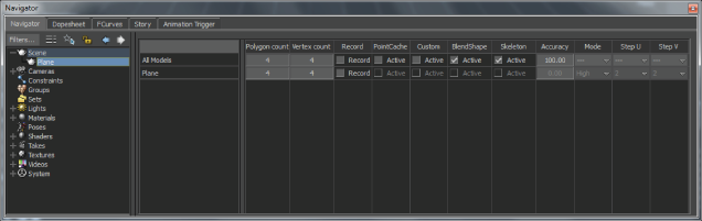

Scene Browser > Scene フォルダにすべてのモデルが表示されます。モデル設定は、シーン内のモデルを選択すると、Navigator ウィンドウに表示されます。モデル設定はモデル チャートで構成されます。
モデルチャートを使用して、モデルのプロパティとディテールを変更します。
モデル設定の最初の列には、選択したモデルがすべて一覧表示されます。モデルの名前を変更する場合は、この列にあるモデルの名前をダブルクリックします。すべてのモデルを変更する場合は、All Models を選択します。
シーンのモデルを修正するには、Polygon Count、Record、PointCache、Custom、BlendShape、Skeleton、Accuracy、Mode、Step U および Step V の各列を使用します。
