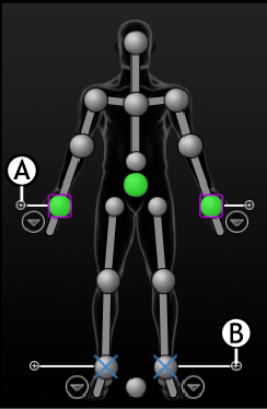

  1. Character Controls ウィンドウ > Controls タブ > Character 表示で、IK コントロール リグ エフェクタ セルを右クリックします。
  2. コンテキスト メニューから、Create Aux Pivot または Create Aux Effector を選択します。
    Character Controls ウィンドウで、エフェクタ セルが更新され、エフェクタに補助エフェクタまたは補助ピボットが存在することが示されます。

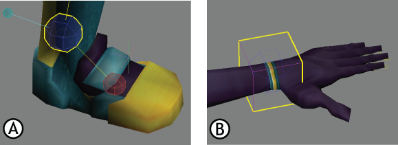

  3. 補助ピボットまたは補助エフェクタは、Character Controls ウィンドウと Viewer ウィンドウで作成します。
    Character ビュー A.補助エフェクタ B.補助ピボット
補助エフェクタを作成すると、エフェクタは対応する IK エフェクタと同じ位置に、同じ回転で配置されます。
ピボット エフェクタを作成すると、そのピボットは対応する IK エフェクタのそばに作成され、マニピュレータは Pivot モードに切り替わります。これにより、ピボットを必要な場所に配置できます。ピボットを適切に配置したら、操作がキャラクタに反映されるように、マニピュレータを Model モードに戻します。詳細については、「補助ピボットを操作する」を参照してください。
A.ピボット エフェクタ B.補助エフェクタ
