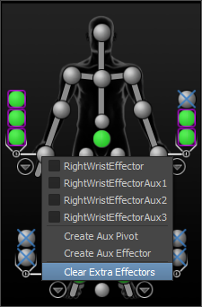

Character Controls ウィンドウにあるキャラクタのエフェクタに対する補助ピボットおよび補助エフェクタを削除するには:
  1. IK セルを右クリックします。
  2. コンテキスト メニューから Clear Extra Effectors を選択します。
