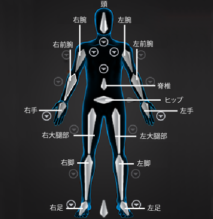

必須ノード
HIK ソルバで必要とされる 15 個のノードは、Character ビューのフルボディ レイアウトに表示されます。Name Match ビューでは、Required グループにグループ化されています。
これらの必須ノードは、キャラクタのスケルトン内にある主要なジョイント(足首、膝、ヒップ、脊椎基部、肩、肘、手首、頭)を識別します。スケルトン内のどのボーンが各ノードに対応するかは、単純明快です。
ノードマッピング先
Hipsキャラクタの脊椎および脚チェーンの親となるボーン。
LeftUpLeg および RightUpLegキャラクタの上腿の最初のボーン。
LeftLeg および RightLegキャラクタの下腿の最初のボーン。
LeftFoot および RightFootキャラクタの足首から足先に向かって伸びている最初のボーン。
SpineHips ノードにマッピングされるボーンの上にある、脊椎の最初のボーン。脊椎基部を表します。
LeftArm および RightArmキャラクタの上腕の最初のボーン。
LeftForeArm および RightForeArmキャラクタの前腕の最初のボーン。
LeftHand および RightHandキャラクタの手首から手の平に向かって伸びている最初のボーン。
Headキャラクタの脊椎の最後のボーン全体。頭頂部ではなく、首チェーンの最後のボーン全体です。通常は、このボーンで頭のスキニングをコントロールします。
注:
フルボディ レイアウトには、2 個のオプション ノード(Reference および HipsTranslation)も表示されます。これらのオプション ノードの詳細については、後述の「HIK キャラクタ構造」の「特別なノード」セクションを参照してください。
