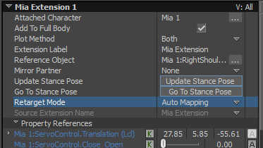

  3. Resources ウィンドウの Properties タブで Retarget Mode を選択し、リストから Auto Mapping を選択します。
    ソース キャラクタ エクステンションの変換値はターゲット キャラクタ エクステンションに自動的にマップされます。ターゲット エクステンションに含まれているこれらのソース プロパティは、Navigator ペインの Retarget Properties で確認できます。

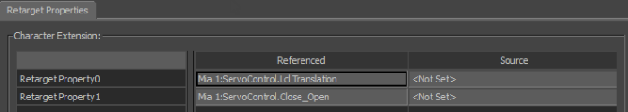

  6. Navigator でターゲット エクステンションを選択します。
    Retarget Properties の Character Extension テーブルに、Source 値が設定されていないことが示されます。
  7. ソース エクステンションのアニメーションをマップするには、Properties タブにあるソース エクステンションの Translation 値を、Character Extension テーブルの Source の下の適切な位置までドラッグします。
