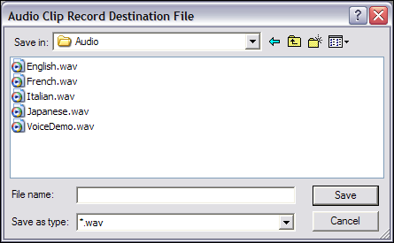

  3. ダイアログ ボックスが表示されたら、.wav ファイルの保存先を選択します。
    Audio Clip Record Destination File ウィンドウ

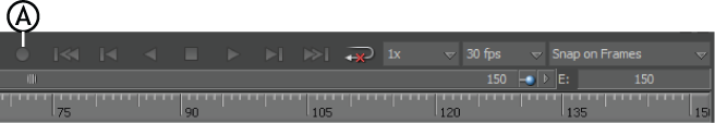

  4. 録音する準備ができたら、Transport Controls の Record をクリックします。
    Transport Controls A.Record ボタン
  5. Record ボタンの横に、新しい .wav ファイルのパスとファイル名が表示されます。

  8. Transport Controls ウィンドウの Record ボタンを使用して、オーディオの録音のキューを出します。
  9. Play をクリックすると録音を開始し、Stop をクリックすると録音を終了します。
