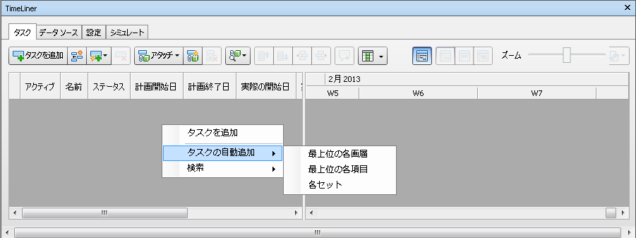

  2. それぞれに名前、開始日と終了日、およびタスク タイプを指定して、タスクを作成します。タスクを手動で追加することができます。または、[タスク]タブの[タスクを自動追加] をクリックするか、[タスク]領域内で右クリックして、画層、項目、または選択セット名に基づいてタスクの初期セットを作成します。TimeLiner は、既定のタスク タイプをいくつか定義します([建設]、[解体]、[仮設])。または、[設定]タブで独自のタスク タイプを定義することもできます。プロジェクト スケジュールは、読み取り専用のグラフィカルな表示で確認できます。また、ガント チャートを[計画]、[実際]、[計画と実際の比較]の間で切り替えることができます。

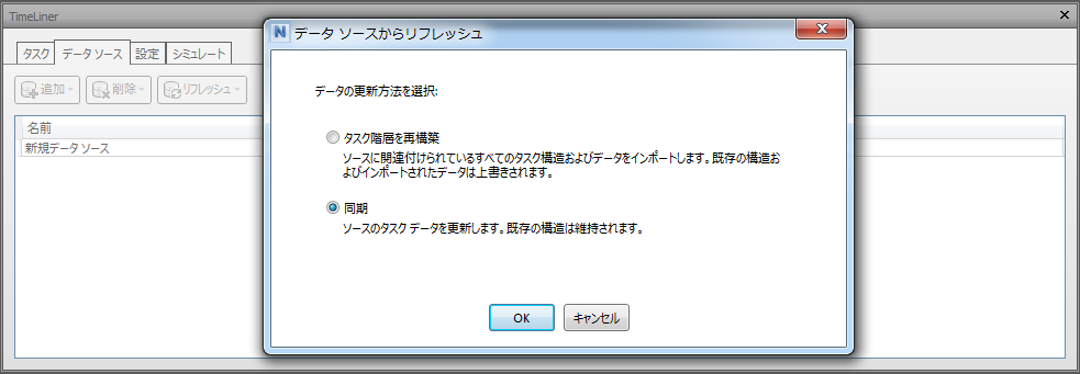

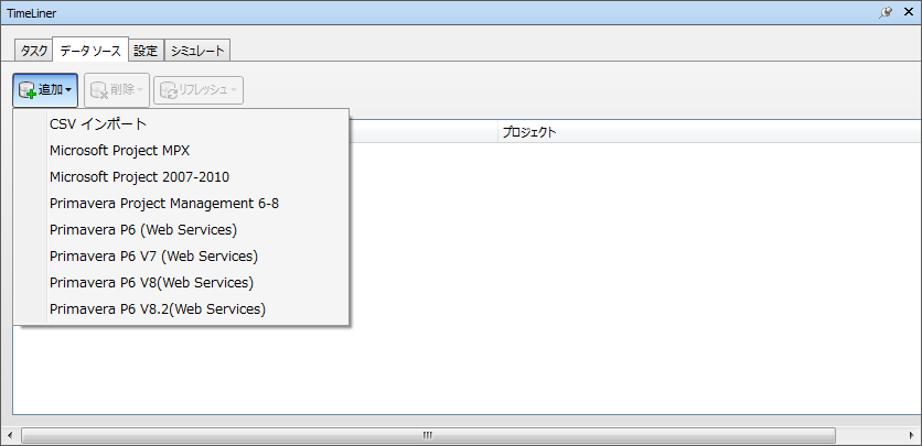

    [データ ソース]タブを使用して、Microsoft Project™ などの外部ソースからタスクを読み込むことができます。外部スケジュールからフィールドを選択して、インポートされるタスクのタイプを定義したり、タスク タイプを手動で設定することができます。タスク パラメータは直接 TimeLiner で編集できます。さらに、外部でスケジュールを更新し、TimeLinerでタスクをリフレッシュして、外部ソースからのタスクと調整することもできます。ただし、外部のプロジェクト ファイルからインポートされたタスクへの変更内容は、対応するデータ ソースをリフレッシュしたときに上書きされます。

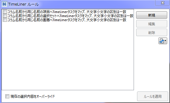

    または、[ルールを使用して自動アタッチ]をクリックし、自動的に[ルールを使用してタスクをアタッチする]こともできます。

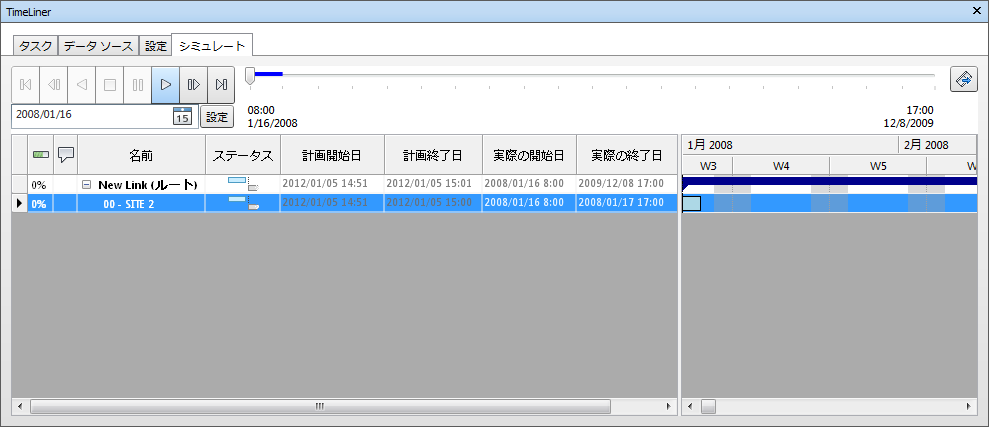

  4. スケジュールをシミュレートします。現在アクティブなタスクがハイライト表示された状態で、モデルをスケジュールの任意の日付で表示できます。コントロールを使用して、スケジュール全体を実行します。建設スケジュールにアニメーションを TimeLiner スケジュールに追加することにより、シミュレーションの品質を向上させることができます。

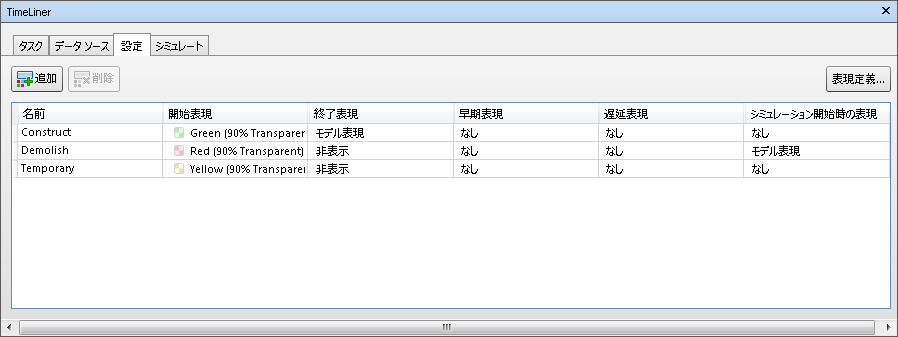

  5. シミュレーションの再生方法を調整します。[設定]タブを使用して、新しいタスク タイプを作成したり、以前のタスク タイプを編集します。タスク タイプでは、その種類の各タスクが開始時と終了時にどのように動作するかを定義します。アタッチされているオブジェクトを非表示にしたり、表現を変更したり、モデルで指定されている表現にリセットすることができます。
