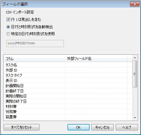

[フィールド選択]ダイアログ ボックス
[フィールド選択]ダイアログ ボックスでは、外部プロジェクト スケジュールからデータをインポートするときに使用する各種オプションを決定します。
使用可能なオプションは、データ ソースのタイプごとに異なります。
外部スケジューリング ソフトウェアからデータをインポートするための[フィールド選択]ダイアログ ボックス
CSV データをインポートするための[フィールド選択]ダイアログ ボックス
オプション
CSV インポート設定
行 1 は見出しを含む
CSV ファイルの 1 行目のデータを列見出しとして扱わせる場合、[行 1 は見出しを含む]チェック ボックスをオンにします。TimeLiner はこれを使って、グリッドの[外部フィールド名]オプションを設定します。
CSV ファイルの 1 行目のデータが列見出しでない場合は、このチェック ボックスをオフにします。
日付と時刻形式を自動検出
CSV ファイルで使用されている日付と時刻の形式を TimeLiner に判定させる場合、[日付と時刻形式を自動検出]オプションを選択します。TimeLiner は最初に、いくつかのルールを使って、ドキュメントで使用されている日付と時刻の形式を判別しようとします。判別できなかった場合は、システムのローカル設定が使用されます。
特定の日付/時刻形式を使用
[特定の日付/時刻形式を使用]オプションは、使用する日付と時刻の形式を手動で指定する場合に選択します。このラジオ ボタンが選択されている場合、必要なフォーマットを表示されているボックスに入力します。下記の有効な日付/時刻コードの一覧を参照してください。
注: 日付/時刻を表す列の中に、手動で指定された形式を使って有効な日付/時刻値にマップできないデータを持つフィールドがあった場合、TimeLiner は元に戻って、自動日付/時刻形式を使用します。
フィールドマッピング グリッド
フィールドマッピング グリッドの左の列には、現在の TimeLiner スケジュールのすべての列が表示されます。また右の列には、読み込まれたフィールドを TimeLiner の列にマップするためのドロップダウン メニューが表示されます。
注: [行 1 は見出しを含む]が選択されている場合、CSV ファイルからデータをインポートすると、グリッドの[外部フィールド名]列には CSV ファイルの 1 行目のデータが表示されます。それ以外の場合は、既定で 列 A、列 B などになります。
タスク名
このフィールドは、CSV データを読み込む際に表示され、必須です。このフィールドをマップしないと、エラー メッセージが表示されます。
同期 ID
このフィールドは、インポートされた各タスクを一意に識別するために使用します。これにより、スケジューリング ソフトウェア内の外部スケジュールに対して大幅な変更が行われた場合でも、同期を正常に実行できます。既定の動作では、各ソースに最も適したフィールドが使用されます。適切に定義された一意の ID が存在しないソースもあります。その場合は、フィールドを手動で選択する必要があります。
注: 同期 ID はすべてのデータ ソースに対してマッピングされる必要があります。このマッピングが[フィールド選択]ダイアログ ボックスで手動で行われない場合は、外部のプロジェクト スケジュール設定ソフトウェアによって自動的にマッピングされます。CSV ファイルからデータをインポートした場合、同期 ID は手動でマッピングしなければなりません。CSV ファイルに増分数値など一意のデータを持つ列を作成し、その列をそうしたフィールドにマッピングすることが推奨されます。この一意のデータを CSV ファイル内の行に対して設定したあとは、データ ソース リンクの再構築や同期を可能にするよう、同じ状態で保持しなくてはなりません。
タスク タイプ
このフィールドは、インポートされた各タスクにタスク タイプを自動的に割り当てるのに使用します。
注: データを外部のプロジェクト スケジュールからインポートする前に、[設定]タブで新しいタスク タイプを追加して、それらのタスク タイプがインポート時に認識されるようにする必要があります。
表示 ID
このフィールドは、CSV データをインポートする際に表示されます。ID が外部スケジュール設定ソフトウェア内で提供されている場合、データ ソース プラグインは自動的に表示 ID をマッピングします。しかし、CSV のインポート時、このフィールドは手動でマッピングしなければならず、必須のフィールドではありません。表示 ID に自動または手動でマッピングされるフィールドは、[タスク]タブの表示 ID 列に表示されます。
計画開始日
このフィールドは、計画された開始日を識別するために使用します。これにより、計画された日付と実際の日付の比較を行い、シミュレートできます。
計画終了日
このフィールドは、計画された終了日を識別するために使用します。これにより、計画された日付と実際の日付の比較を行い、シミュレートできます。
実際の開始日
プロジェクト ソースの中には、目的がそれぞれ異なる複数の開始日をサポートするものがあります。既定の動作では、各ソースに最も適した有効な日付が使用されます。既定で選択されているものと異なる場合、このフィールドを使用して[実際の開始日]を定義できます。
実際の終了日
プロジェクト ソースの中には、目的がそれぞれ異なる複数の終了日をサポートするものがあります。既定の動作では、各ソースに最も適した有効な日付が使用されます。既定で選択されているものと異なる場合、このフィールドを使用して[実際の終了日]を定義できます。
[材料費]
このフィールドは、読み込まれている各タスクに材料費を自動的に割り当てるのに使用します。
[労務費]
このフィールドは、読み込まれている各タスクに労務費を自動的に割り当てるのに使用します。
[装置費]
このフィールドは、読み込まれている各タスクに装置費を自動的に割り当てるのに使用します。
[外注費]
このフィールドは、読み込まれている各タスクに外注費を自動的に割り当てるのに使用します。
ユーザ 1 ~ユーザ 10
プロジェクト ソースからカスタム データ フィールドをリンクできる 10 個のユーザ フィールドです。
[すべてをリセット]ボタン
このボタンは、すべての列マッピングをクリアし、可能な場合は CSV インポート設定を既定値にリセットするのに使用します。
