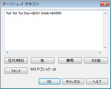

[オーバーレイ テキスト]ダイアログ ボックス
[シミュレーションの設定]ダイアログ ボックスで[編集]をクリックすることにより、シミュレーション中に[シーン ビュー]にオーバーレイされるテキストを定義できます。
既定では、[コントロール パネル] > [地域の設定]で指定された形式を使用して日時が表示されます。テキスト ボックスにテキストを入力することで、正確な形式を指定できます。ほとんどのテキストは入力したとおりに表示されますが、先頭に % または $ が付く語はキーワードの働きをし、さまざまな値によって置き換えられます。[日付/時刻]、[費用]、および[その他]ボタンを使用して、使用可能なすべてのキーワードを選択して挿入することができます。[色]ボタンを使用すると、オーバーレイ テキストの色を定義できます。
[フォント]ボタンを押すと、標準的な Microsoft Windows フォント ピッカー ダイアログ ボックスが開きます。正しいフォント、フォント スタイル、およびポイント サイズを選択したら、[OK]をクリックして[オーバーレイ テキスト]ダイアログ ボックスに戻ります。現在選択されているフォントは[フォント]ボタンの横に示されます。TimeLiner のシミュレーション中は、すべてのオーバーレイ テキストがこのフォントを使用して表示されます。
