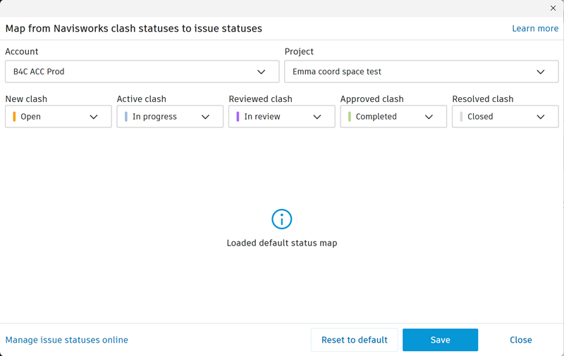

Navisworks のクラッシュ ステータスを Model Coordination の指摘事項のステータスにマッピングする方法を指定するには:
  1. [コーディネーション]タブ > [指摘事項]パネル > [ステータス マップ]ボタンをクリックします。
  2. ダイアログ ボックスの上部にあるドロップダウン リストで、正しいアカウントとプロジェクトが選択されていることを確認します。
  3. それぞれのクラッシュ ステータスのドロップダウンを使用して、マッピングする指摘事項のステータスを選択します。
  4. Model Coordination プロジェクトでアクティブではない指摘事項のステータスを選択した場合は、指摘事項のステータスをオンラインで管理リンクをクリックして、Autodesk Construction Cloud プラットフォームでプロジェクトをオンラインで開き、指摘事項のステータスを管理します。
  5. 必要に応じてステータスをアクティブにしてマッピングしたら、Navisworks のダイアログ ボックスにある[保存]をクリックして設定を保存します。
  6. [閉じる]をクリックしてダイアログを閉じるか、[既定にリセット]をクリックしてステータスのマッピングを既定の設定に戻します。
