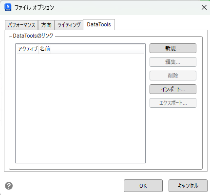

  1. データベース リンクを Autodesk Navisworks ファイルに追加する場合は、次の操作を行います。
    1. [ホーム]タブ > [プロジェクト]パネル > [ファイル オプション] の順にクリックします。
    2. [ファイル オプション]ダイアログ ボックスの[DataTools]タブで、[新規]ボタンをクリックします。

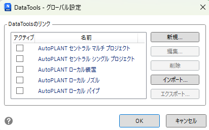

  2. データベース リンクをグローバルに追加するには
    1. [ホーム]タブ > [ツール]パネル > [DataTools] の順にクリックします。
    2. [DataTools]ダイアログ ボックスで、[新規]ボタンをクリックします。

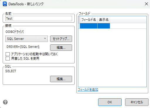

  3. [新規リンク]ダイアログ ボックスの[名前]に、新しいリンクの名前(例: 「Service Information」)を入力します。これが、[プロパティ]ウィンドウに表示されるタブの名前になります。
    これで、データベース リンクを設定する準備ができました。
  4. [OK]をクリックしてリンクを保存し、1 つ前のダイアログ ボックスに戻ります。
